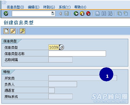

用事务PPCI,输入信息类型1039
图-22-1 HR组织的增强实现步骤

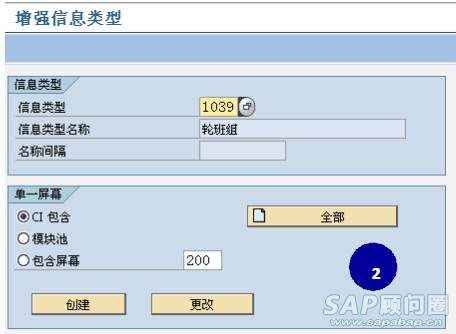

再点击菜单“信息类型”中的扩展
图-22-2 HR组织的增强实现步骤
选择“包含屏幕”,点击创建,将不需要的屏幕对象可以隐藏掉,如果不能隐藏就用代码在PBO中将其隐藏。
