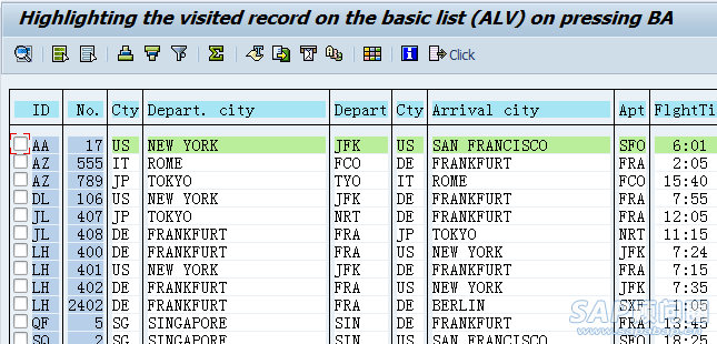

第一屏的The Basic List

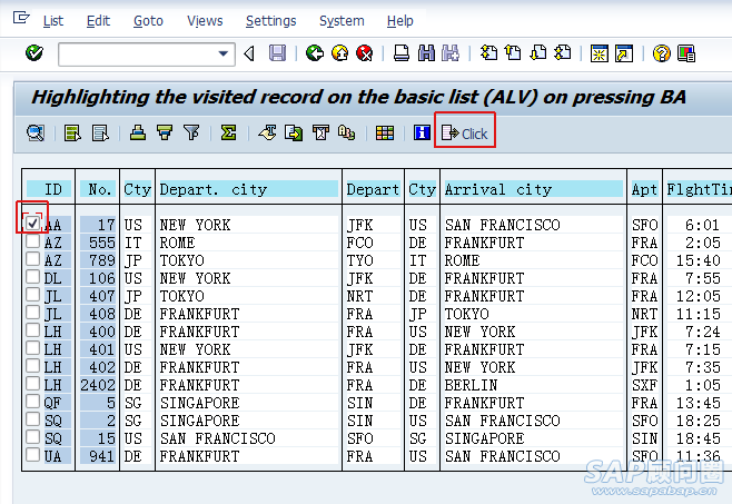

如果我们要检查任意的flights,点击click按钮,将会跳转到第二屏ALV list显示明细

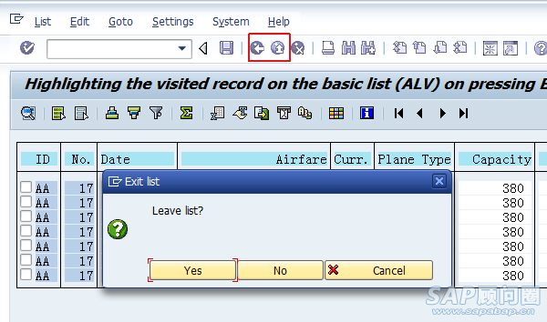

当我们点击退出按钮,将会弹出确认对话框
当我们返回到第一屏时,访问的记录将会被着色
