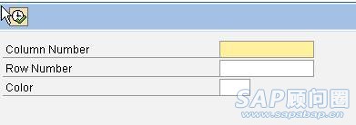

选择屏幕

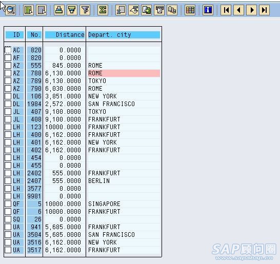

在选择屏幕仅仅输入Column Number and color,整列被着色

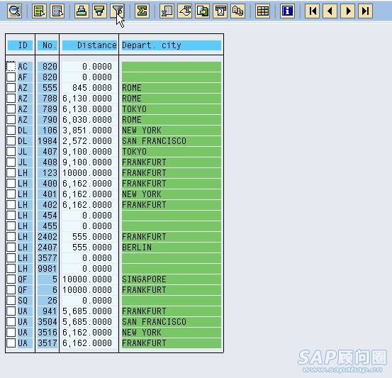

在选择屏幕仅仅输入the row Number and color,整行被着色

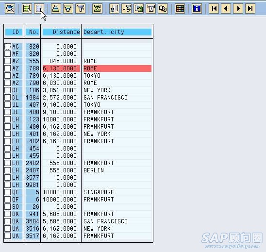

在选择屏幕,输入行、列、颜色,定位到特定位置被着色
NOTE:color的表示方法'Cxyz'
                X: Color Number(1~7)
                Y: Bold 加粗(1表示打开,0表示关闭)
                Z: Inverse 反色(1表示打开,0表示关闭)
