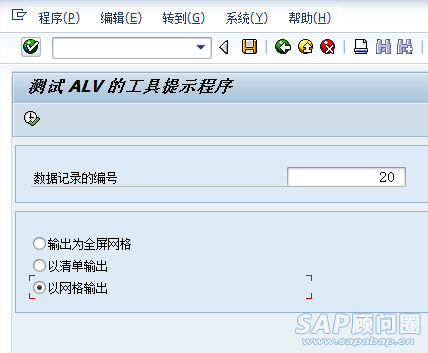

我们执行一个标准程序: BCALV_DEMO_TOOLTIP
在选择屏幕中选择“Output as Grid”radio button

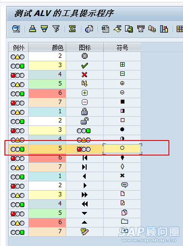

现在我们选择alv中任何一个单元格
从截图我们可以看出,整行都被选中了

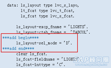

copy标准程序BCALV_DEMO_TOOLTIP 复制成自建程序,然后做如下修改
在screen 100. 的form d0100_pbo .中
添加代码:
  1. ls_layout-sel_mode = 'D'.
保存and激活,然后执行
单击alv中的任一单元格,各单元格被高亮选中
NOTE:SEL_MODE. A:行或列选择 B:单一选择 C:多条选择 D:单元格选择
