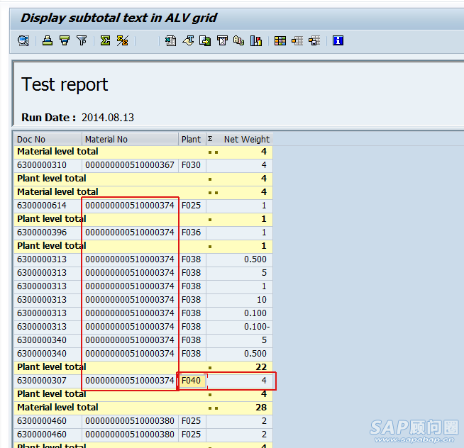

小计需要配置的地方:
1、fieldcate中指定需要do_sum合计的字段
2、sort中指定合计依据的需排序字段
3、event事件回调subtotal_text子过程,显示文本

  211.   wa_sort-spos = '01' .
  212.   wa_sort-fieldname = 'MATNR'.
  213.   wa_sort-tabname = 'I_EKPO'.
  214.   wa_sort-up = 'X'.
  215.   wa_sort-subtot = 'X'.
  216.   APPEND wa_sort TO i_sort .
  217.   CLEAR wa_sort.
  218. * Sort on plant
  219.   wa_sort-spos = '02'.
  220.   wa_sort-fieldname = 'WERKS'.
  221.   wa_sort-tabname = 'I_EKPO'.

输出效果:
