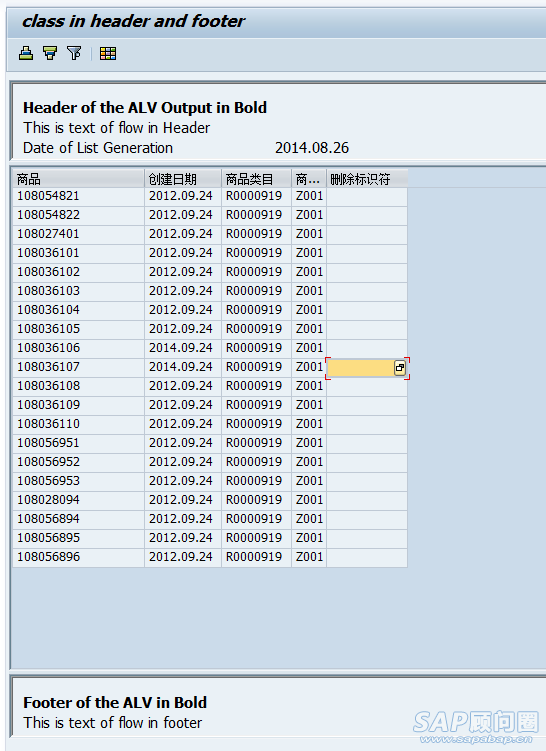

以前我们开发ALV是用slis类型池 或者Cl_GUI_ALV_GRID的class方式,在这篇帖子里我们使用CL_SALV 类的方式实现
