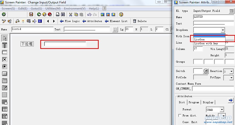

PS:绘制屏幕时,设置下拉参数有两种:listbox;listbox with key
listbox with key 表示即使你的gui状态中不设置在下拉列表中显示key关键字,但他任然显示key
参数VALUES,是一个内表结构,含2个字段(key,value),选择listbox with key 时,感觉好像key,value都进入input框了,但实际只有key传入了,可以debug验证

2.自定义屏幕100
screen 100中的work flow:
  1. PROCESS BEFORE OUTPUT.
  2. * MODULE STATUS_0100.
  3. *
  4. PROCESS AFTER INPUT.
  5. * MODULE USER_COMMAND_0100.
  6. PROCESS ON VALUE-REQUEST.
  7.   FIELD LISTID MODULE CREATE_DROPDOWN_LIST.
layout:
PS:下拉框为什么含有空指?
