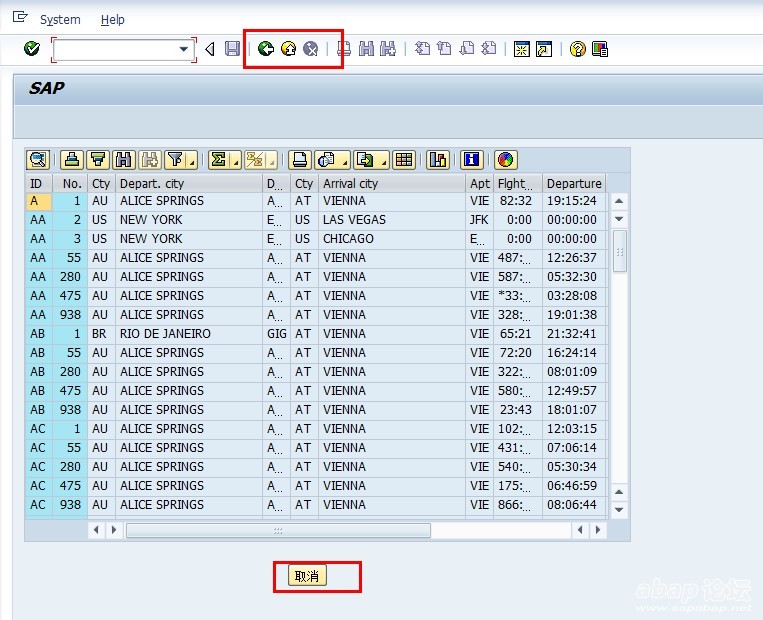

oolav程序运行效果图:

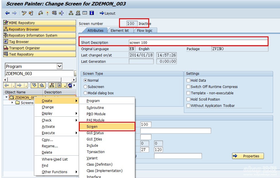

1.创建screen(se80新建程序右击)

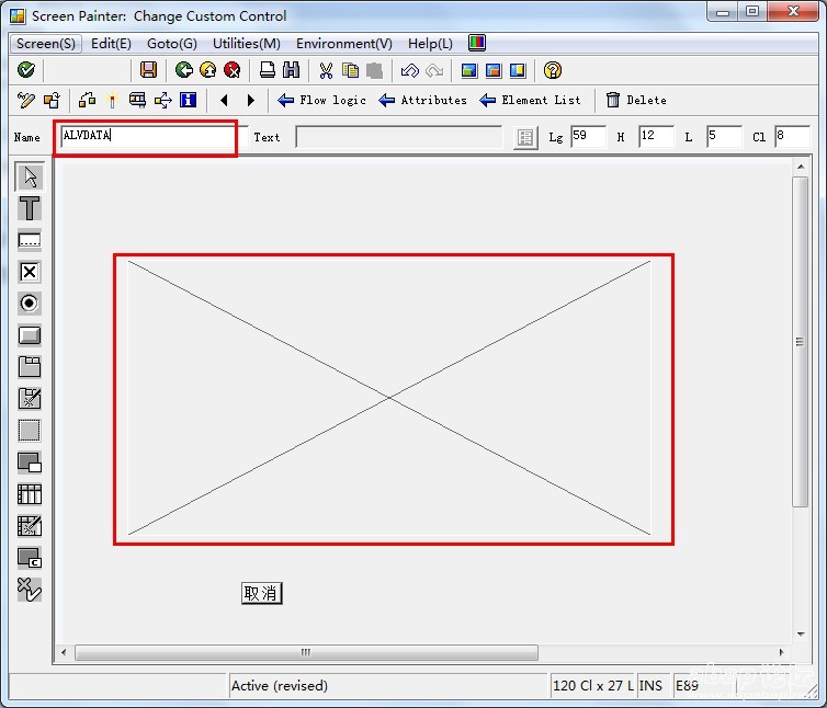

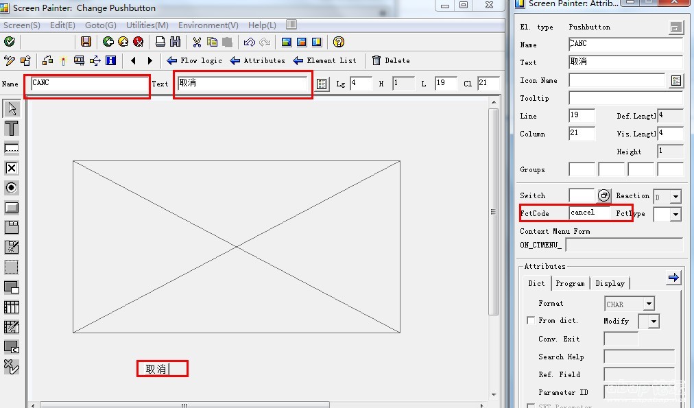

2.在屏幕上创建一个custom control控件和一个pushbutton 控件(点击screen屏幕上layout按钮进入)

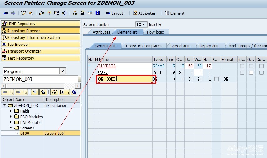

4.定义ok_code

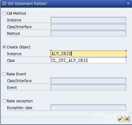

注:create object 也可以用pattern call出来,不用手写(pattern->abap objects->patterns 出现如下界面,可以call method / object ....)

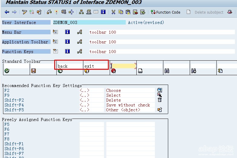

6.双击主程序中的STATUS1 创建toolbar back和exit菜单

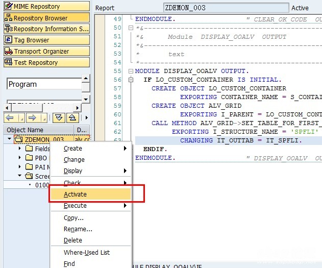

7.激活所有(包括屏幕、控件、菜单、程序等)
