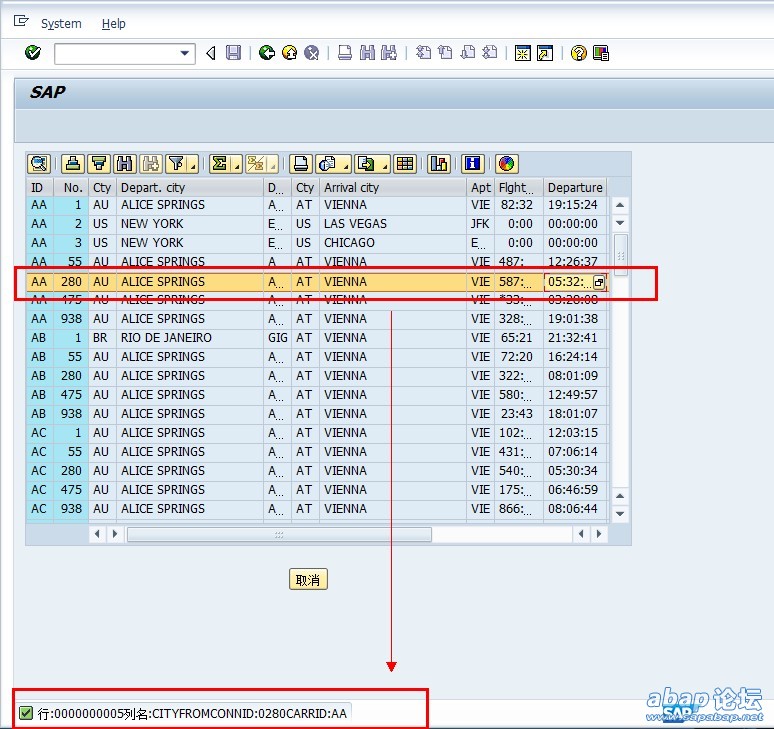

双击时,注意状态条显示的信息:行号、选择列名、航班表中的connid和carrid的只能,执行效果如下。
注:该实例是在屏幕上建立custom control控件,实现oolav输出报表 的扩展,如阅读有困难可先参考它。

  24.   METHOD HANDLE_DOUBLE_CLICK.
  25.     DATA:LI_SPFLI LIKE LINE OF IT_SPFLI.
  26.     READ TABLE IT_SPFLI INDEX E_ROW-INDEX INTO LI_SPFLI.
  27. *将行列等信息合并到字符串
  28.     DATA:S1(100).
