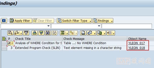

我们这里已检查程序YLEON_017、YLEON_018为例进行说明。
1、使用ATC代码检查工具
2、选中需要检查的程序,直接拖拽即可
3、点击检查执行按钮,查看检查结果
