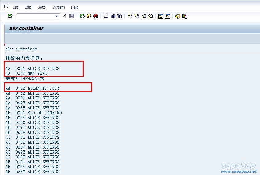

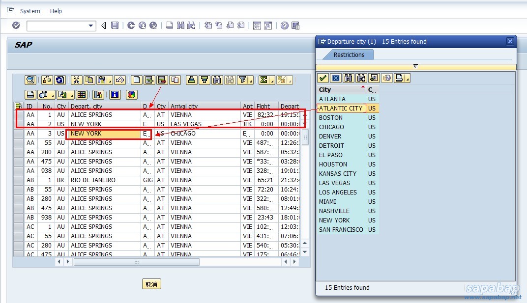

程序执行效果如下:
OOALV_delete_modify_1.jpg 修改第三行的一项数据,再删除第一和第二行,然后点击保存按钮,在点击退出,获得如下结果:
