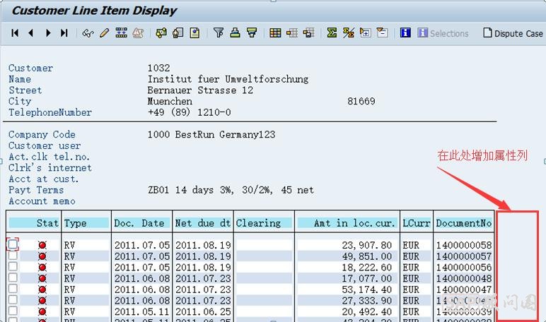

需求
Fbl5n显示客户行项目,需求:在行项目添加一个属性
fbl5n-1000-执行
fbl5n-1000-执行

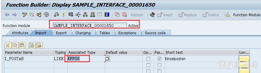

B)        Se37-SAMPLE_INTERFACE_00001650-import-rfpos找到structure rfpos
C)        Se11-rfpos-append structure-zbte-zshkzg激活

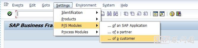

F)        Fibf-settings-products-…of a customer-new ertry输入product和text
G)        …settings-P/S modules-…of a customer-new entry-输入event product ctr appl 和function module

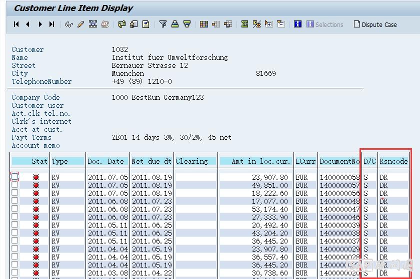

H)        Se37- SAMPLE_INTERFACE_00001650-make a copy-copy到FM YCFI_1650
I)        函数的实现见下图,记得激活函数和函数组
J)        Fbl5n-1000-执行,执行结果如下图所示
