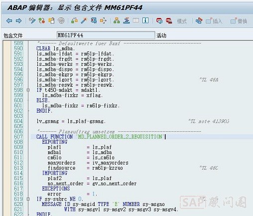

管理员有关于FUNCTION 'MD_PLANNED_ORDER_2_REQUISITION'的实例分享下吗?我想学习一下~
Shallon.Zhou 发表于 2017-9-5 10:40
Planned Order应该放在哪里?
那两个bapi是直接创建采购申请的,如果必须是根据计划订单创建采购申请就不能用这个了,我看了一眼标准程序
是这个bapi,直接抄一下即可 PLAF1-PLNUM(计划订单号),实在不会用就SHDB吧
回复 支持 1 反对 0
这个BAPI没用过,看样子你是需要将MRP中的计划订单转化成采购申请,对应的前台操作时MD14/MD15,创建采购申请可用:BAPI_REQUISITION_CREATE / BAPI_PR_CREATE

Shallon.Zhou
Twilight 发表于 2017-9-5 09:44
这个BAPI没用过,看样子你是需要将MRP中的计划订单转化成采购申请,对应的前台操作时MD14/MD15,创建采购申 ...
BAPI_REQUISITION_CREATE  群主的意思是说我用这个bapi,然后附上Planned Order就好了?
