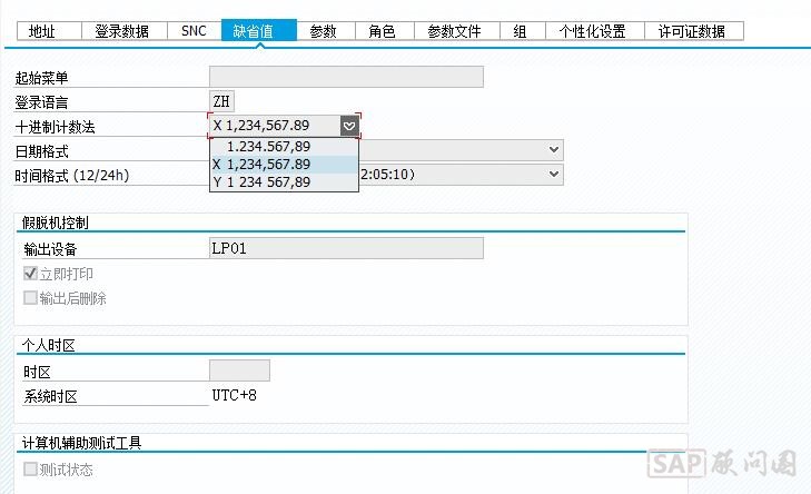

1、SU01 用户个性化设置
数值类型输出成字符类型就会被格式化
2、将被格式化的字符转成数值类型
