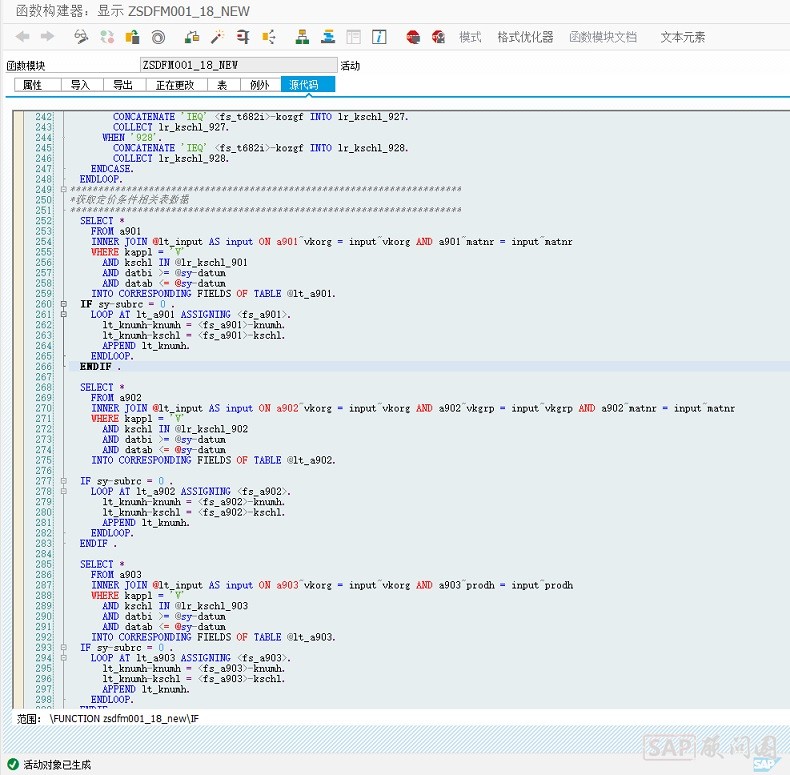

程序激活,没有任何报错,实际程序不能执行或者说执行结果不正确,经圈子大牛提点,并经验证是GUI版本的问题,当前版本有bug,升级补丁包,或者升到GUI760即可解决。
