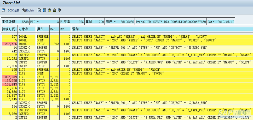

2)、SQL跟踪
要访问SQL 性能追踪,使用事务码ST05
使用SQL 性能追踪的目标是找出具有高优化潜力的 SQL 语句
每次数据库操作的数据库响应时间、时间戳、传送的 数据记录数量、数据库返回码、SQL 语句文本以及附 加的管理信息等数据都被写入追踪文件追踪清单同样不考虑数据库系统。需要超过100 毫秒的数据库操作被标记为红色
