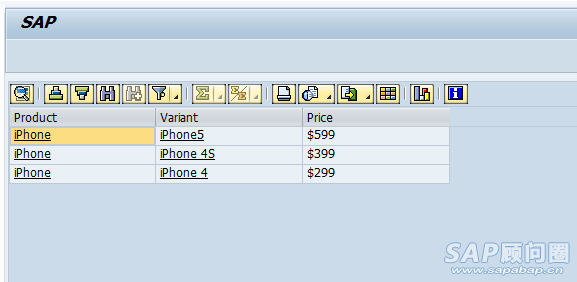

插入超链接是通过一个含有超级链接和句柄的表来实现的.这个表类型为"LVC_T_HYPE" ,句柄是一个INT4类型的字段,我们需要在数据显示的内表中,加入这样的字段,来告诉ALV,我们的字段指定的句柄,从而找到对应的超级链接.在字段目录中,WEB_FIELD是用来指定对应的句柄名的.
1、创建screen 9000 定义container(CONT) 、ok_code和逻辑流
2、程序代码:

  140. *  建立一个超级链接内表,里面存放句柄所对应的超级链接.
  141. *  创建的时候注意,它参考的表类型,一定是"LVC_T_HYPE"
  142. *--------------------------------------------------------------------
  143. FORM f_fill_hyperlink .
  144.   FREE ts_hype.
  145.   CLEAR e_hype.
  146.   MOVE : '1' TO e_hype-handle,
  147.          'http://www.apple.com' TO e_hype-href.
  148.   APPEND e_hype TO ts_hype.
