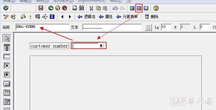

“格式”中添加subscreen区域,命名SUB
“格式”中添加按钮DISPLAY、EXIT,注意功能码不要忘了

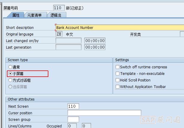

2、Subscreen (0110)->  Bank Account Number
选择sub screen类型
