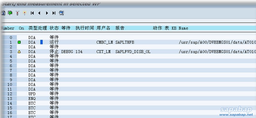

2.2 In Parallel Session
在图1-1 中,在右边可以看见带有运行标示的 Switch on/off 按钮,点击进入 work process 界面。如下图所示。
图例2-1
在该清单中列出了所有的  work process 。用鼠标选定一条,点击激活按钮,如果需要取消就点击取消激活,如果点击激活则,该条目有黄色三角灯亮起。在执行了一次Measurement(计量,测量)结束后,在 work process 清单中会列出完成的结果和 Measurement文件的路径,指示灯则为绿色四方灯。如果并行执行,效率会提高,并且可以查看每一个进程的runtime Measurement 结果和路径。
