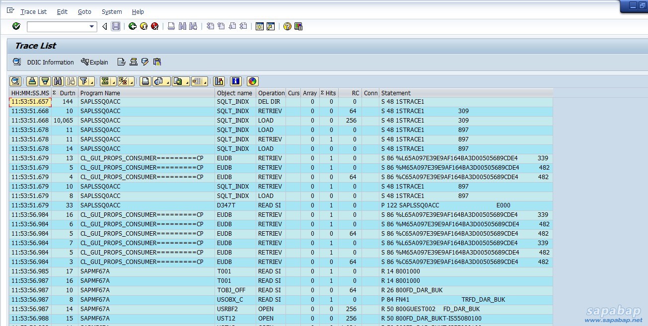

一、 SQL Trace
通过SQL跟踪,可以具体查询数据来源于哪些数据库表,例如:可以查询某个交易(或几个交易)所涉及的数据库表。
为了减少在最终查询结果的工作量,要在屏幕显示你所要显示的数据的前一步,先进入ST05,点击Activate Trace,然后执行显示数据前的操作,屏幕数据显示之后,回到ST05,点击Deactivate Trace,最后点击Display Trace, 就可以具体查询数据来源于哪些数据库表了!
1、在外网110环境下,进入系统,输入st05,点击 activate trace 选项,开始进入跟踪。如下图所示:
2、输入交易fnvm,进入合同修改界面:
3、完成交易后,进入st05交易,点击deactivate trace,然后再点击display trace 如下图所示:
4、 查询结果说明:
对上图字段说明如下:
Duration :持续时间,单位:毫秒 微秒
Obj. name :表名
Op. :操作类型
Statement :所执行的SQL语句。
