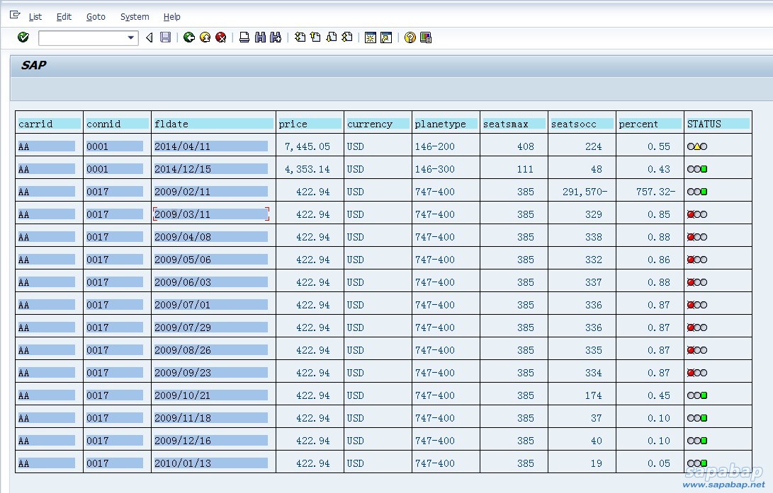

6 在输出的最右边再增加一列 找到图标中的红绿灯图标。如果百分比低于50 显示绿灯,高于50 低于75  显示黄灯 高于75  显示红灯。

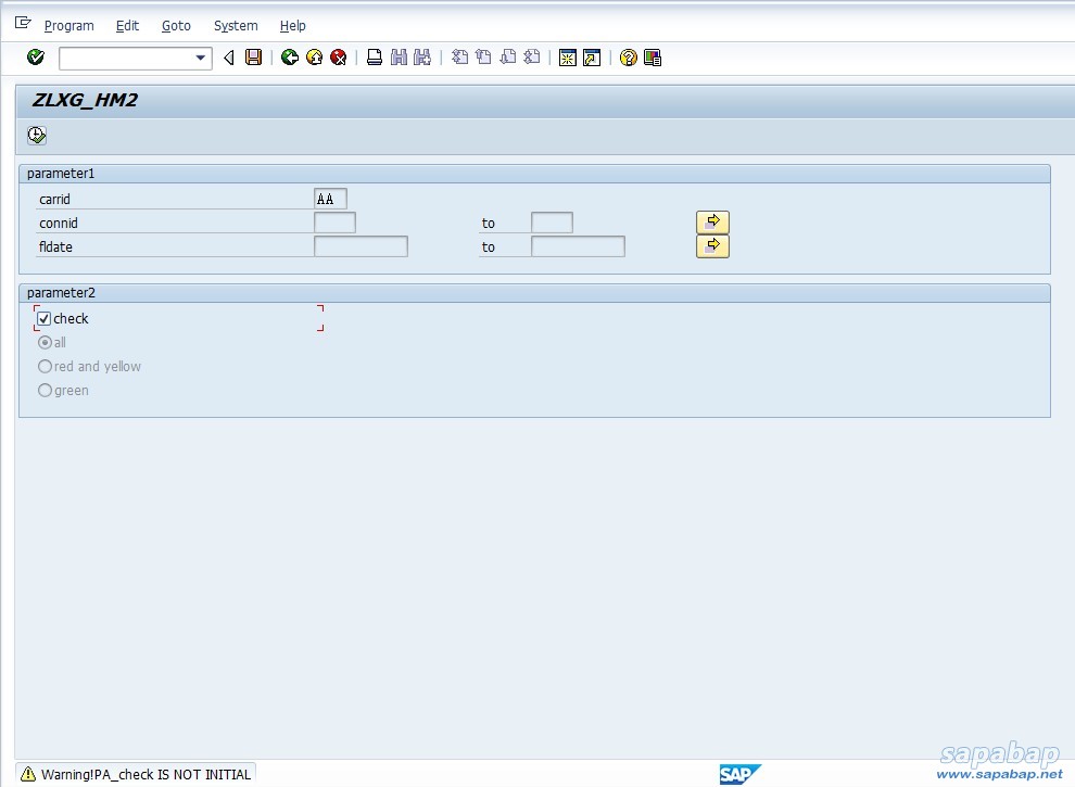

7 更改选择屏幕,增加一个checkbox,打勾时,显示百分比和红绿灯图标,不打勾时,不不显示
8 更改选择屏幕,增加一组radiobox ,选第一项时 显示所有数据,选第二项时,只显示绿灯和黄灯的,选第三项时,只显示绿灯的。
9 调整选择屏幕外观,将数据的录入与选项的勾选,分成两个block 上下排列。

  25. SELECTION-SCREEN BEGIN OF BLOCK B_P1 WITH FRAME TITLE TEXT-010.
  26. PARAMETERS:PA_CARR TYPE SFLIGHT-CARRID.
  27. SELECT-OPTIONS:SO_CONN FOR WA_SFLIGHT-CONNID,
  28.                SO_FLDA FOR WA_SFLIGHT-FLDATE.
  29. SELECTION-SCREEN END OF BLOCK B_P1.
  30. SELECTION-SCREEN BEGIN OF BLOCK B_P2 WITH FRAME TITLE TEXT-011.
  31. PARAMETERS: PA_check  AS CHECKBOX.
  32. PARAMETERS: radio1 RADIOBUTTON GROUP int,
  33.             radio2 RADIOBUTTON GROUP int,
  34.             radio3 RADIOBUTTON GROUP int.
  35. SELECTION-SCREEN END OF BLOCK B_P2.

  90. WA_SFLIGHT-occpercent = WA_SFLIGHT-seatsocc / WA_SFLIGHT-seatsmax.
  91. MODIFY IT_SFLIGHT FROM WA_SFLIGHT.
  92. ENDLOOP.
  93. CASE 'X'.
  94.   WHEN radio1.
  95.     IT_SFLIGHT_OUT = IT_SFLIGHT.
  96.   WHEN RADIO2.
  97.     LOOP AT IT_SFLIGHT INTO WA_SFLIGHT WHERE occpercent < '0.75'.
  98.        APPEND WA_SFLIGHT TO IT_SFLIGHT_OUT.
  99.     ENDLOOP.
  100.   WHEN RADIO3.
  101.     LOOP AT IT_SFLIGHT INTO WA_SFLIGHT WHERE occpercent < '0.5'.
  102.        APPEND WA_SFLIGHT TO IT_SFLIGHT_OUT.
  103.     ENDLOOP.
  104. ENDCASE.
  105. LOOP AT IT_SFLIGHT_OUT INTO WA_SFLIGHT.
  106. WRITE:/ SY-VLINE, AT 2(10)  WA_SFLIGHT-carrid COLOR COL_KEY,
  107.         SY-VLINE, AT 14(10) WA_SFLIGHT-connid COLOR COL_KEY,
  108.         SY-VLINE, AT 26(20) WA_SFLIGHT-fldate COLOR COL_KEY,
  109.         SY-VLINE, AT 48(10) WA_SFLIGHT-price  CURRENCY WA_SFLIGHT-currency,
  110.         SY-VLINE, AT 60(10) WA_SFLIGHT-currency,
  111.         SY-VLINE, AT 72(10) WA_SFLIGHT-planetype,
  112.         SY-VLINE, AT 84(10) WA_SFLIGHT-seatsmax,
  113.         SY-VLINE, AT 96(10) WA_SFLIGHT-seatsocc.
  114.         IF PA_check = 'X'.
  115.         WRITE:SY-VLINE, AT 108(10) WA_SFLIGHT-occpercent.
  116.           IF WA_SFLIGHT-occpercent < '0.5'.
  117.             WRITE: SY-VLINE, AT 120(10) ICON_GREEN_LIGHT AS ICON ,SY-VLINE.
  118.             ELSEIF WA_SFLIGHT-occpercent < '0.75'.
  119.               WRITE: SY-VLINE, AT 120(10) ICON_YELLOW_LIGHT AS ICON ,SY-VLINE.
  120.               ELSE.
  121.               WRITE: SY-VLINE, AT 120(10) ICON_RED_LIGHT AS ICON ,SY-VLINE.
  122.           ENDIF.
  123.           ULINE /1(131).
  124.         ELSE.
  125.             WRITE:SY-VLINE.
  126.             ULINE /1(107).
  127.         ENDIF.
  128. ENDLOOP.
