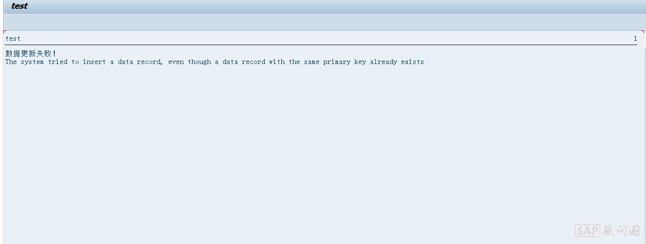

效果如下:
结果
结果

CATCH cx_sy_open_sql_db INTO lcx_error.
    err_text = lcx_error->get_text( ).
这里的err_text好像都是德文的提示,我研究过,好像没办法控制语言···
