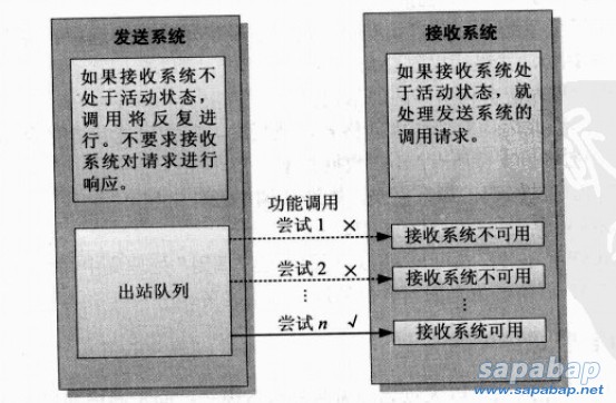

        SAP中的异步通信的特点是接收系统并不需要在远程功能调用时处于活动状态.该系统可以滞后接收并处理该调用(图1-5)。如果系统不可用,已发送的调用请求将保存在发送系统的输出队列中,并每隔一段时间反复进行调用尝试,直到接收系统对调用响应为止。异步通信的优点是不需要接收系统随时可用,如系统维护、升级等情况均不影响请求发送系统的业务处理:但该模式不适用于要求即时响应的处理过程。一个异步通信的示例为:在系统中向外部供应商发出一个采购订单,如果该供应商系统暂时不可用,则该订单暂时置于发送的请求队列,每隔一段时间重复发送,直到供应商收到该订单为止。这一过程可以以后台作业形式完成。
图1-5 SAP中的异步通信
