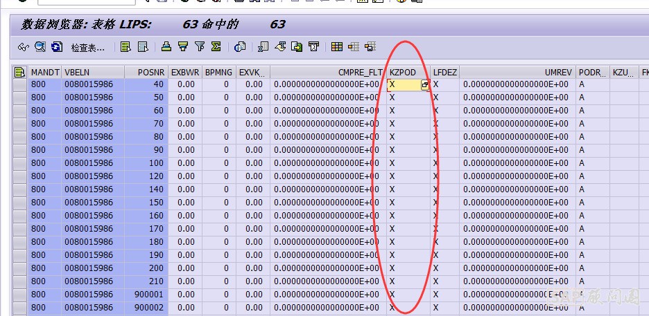

各位大神,我想知道一个SD的逻辑,什么情况下LIPS交货明细里面的KZPOD标记会变成X?
        与交货证明无关
A        有关的并校验无偏差
B        相关并校验有偏差
X        与交货证明相关
因为之前网上摘抄了一段逻辑:

所以,有没有知道这个POD相关的,或者提供一下POD的相关资料,谢谢啦。
很急很关键。
