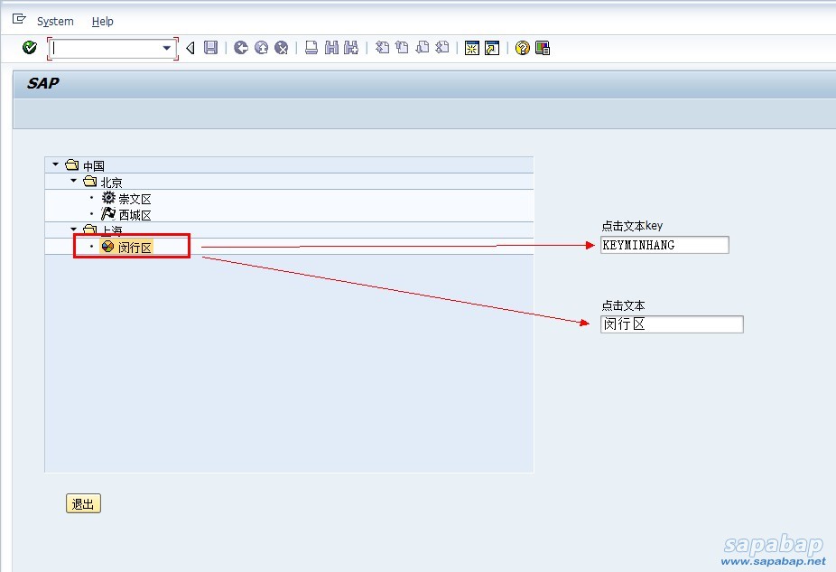

效果如下,本例将实现以下功能:
(1)、建立一个以国家、城市、城区三次的tree control对象(固定数据);
(2)、当双击某个节点时,在文本框显示节点的key值和节点文本值。

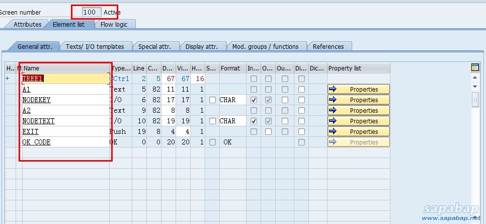

(2)、使用屏幕制作器,建立screen。
         添加“定制控制”对象;
         添加两个文本框,存放节点key值和节点文本值。
(3)、建立程序。
         处理窗口调用,退出等基本功能;
         创建窗口定制对象,tree control 对象,测试运行时能看到tree区域;
         实现tree节点的创建,测试运行,能看到tree的所有节点;
         定义对象,建立双击方法,并将双击方法分配tree对象,实现双击事件。
建立好的屏幕和对象界面如下图所示。
