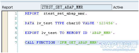

1).建了个程序和FM:
将数据丢到ABAP内存'ABAP_MMR',被调用的FM是在internal session内运行(或是用submit和call transaction)。
程序代码:(类的方法里不能使用这种语法,只能用下面的第二、三种)
FM代码:
运行结果,FM里可以取到ABAP memory的值。
在程序里取'ABAP_MMR'的值,调用同一个FM取值。

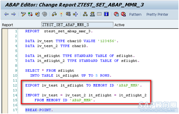

3).如果export和import的参数名字不同,则需要指定对应参数名(很纠结的,被赋值的Lv_test_2要放在 = 右边,但用 to的话会比较直观)。
