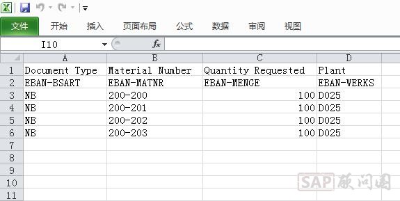

1、需要导入的execl模板数据格式
实际导入时,把前2行删掉

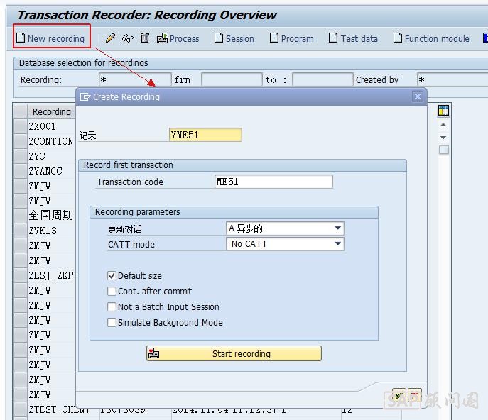

2、SHDB录制屏幕操作
我们是录制ME51的操作,然后生成标准步骤,用程序批量处理,所以录制时不可含有多余步骤
我们可以先在ME51中操作几遍,熟悉之后再操作SHDB录制屏幕,尽量不用回车,可以用点击替代。
SHDB->输入录制屏幕产生记录的名称 和 需要录制的T-Code

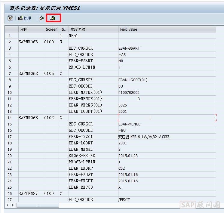

结束之后就可以看到这些代码,单击‘导出’按钮,可将数据导出到本地
BDC命令行的解读:
T                            ME51                 : 表示调用TCODE ME51
BDC_OKCODE    =AB                    : 表示点了按钮
BDC_OKCODE    /00                    : 表示回车
BDC_OKCODE    XXXX                 : 一般表示为点击XXXX按扭
SAPMM06B  0106  X                   : 表示调用程序的0106画面
BDC_CURSOR   EBAN-LGORT    :表示需要输入值的字段
EBAN-MATNR &#160100702002       : 表示给字段MATNR赋值P100702002
(通常表、字段的表示格式为: XXXXXX-ZZZZZ , XXXXXX为表名,ZZZZ为字段名)

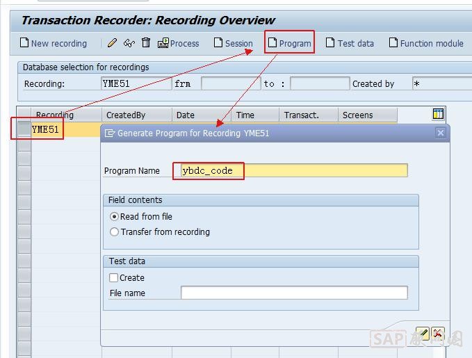

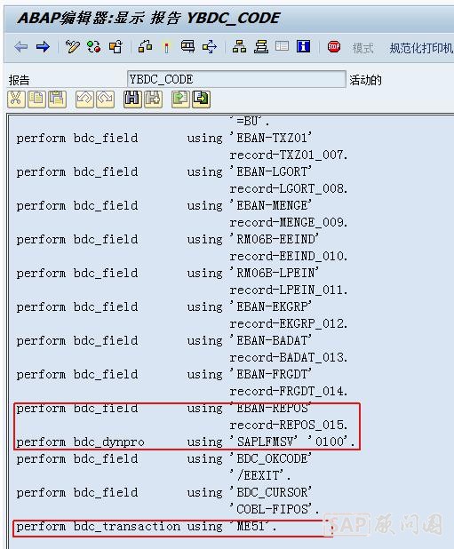

3、点击program按钮,将记录生成代码
查看生成的代码,然后我们写程序就可以参考生成的代码了

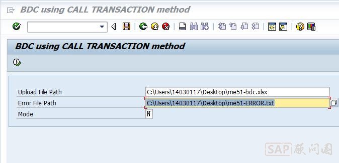

5、执行效果
如果产生错误信息,则通过txt文件,导出到本地
