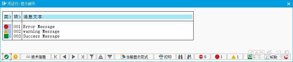

  29. CALL FUNCTION 'C14Z_MESSAGES_SHOW_AS_POPUP'
  30.   TABLES
  31.     i_message_tab = lt_message_tab.
2、测试效果

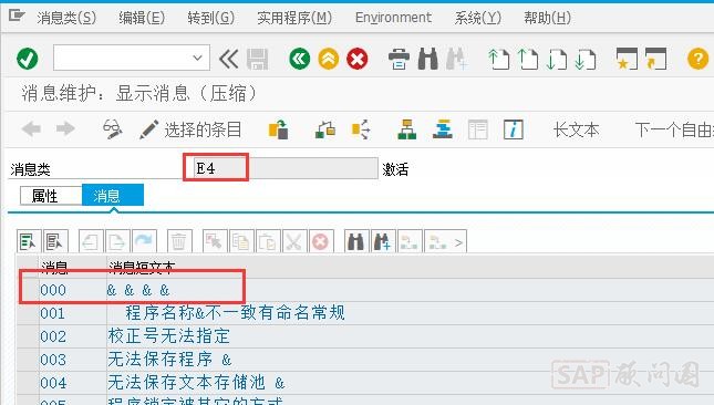

3、消息类E4
