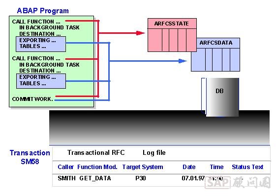

2、tRFC程序处理流程:
注意:
  • tRFC 是异步,所以没有返回数据,所以只有IMPORT没有EXPORT
  • SM58 (LUW执行状态:ARFCSSTATE,事务性RFC调用的输入数据:ARFCSDATA)--->commit work -->出栈调度监控器SMQS -->SMQ1

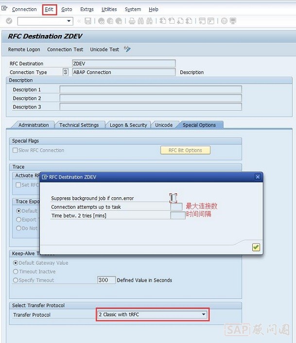

  • 若连接目标系统失败,则会再次尝试发送LUW数据,默认时间间隔15分钟,尝试至30次为止;若经过最大尝试次数,系统仍然无法连接,系统将停止调用报表RSARFCSE,将ARFCSDATA状态更新为CPICERR,默认8天,将表中的响应条目删除,SM59可以手动启动该条目。其中,尝试次数、时间间隔可以设定
    T-code:SM59 Edit-->tRFC Options
  • 触发commit work时,会产生一个后台JOB,JOB名称以ARFC*开头
  • 获取Tid函数:CALL FUNCTION 'ID_OF_BACKGROUNDTASK'

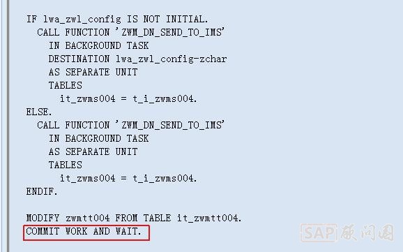

3、实战案例
注意只有程序执行到COMMIT WORK,才会调用RFC将数据发送到IMS系统。
如果添加rollback work,数据库就会混滚LUW数据库中缓存的数据,不能讲数据发送出去,我们这里希望即时zwmtt004写表失败也要将数据发送到ims,所以不能添加rollback work。
