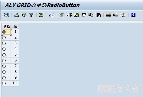

ALV GRID中实现Checkbox复选框很简单,只需要将LVC_S_FCAT-CHECKBOX = 'X'即可,那么alv中radio Button单选怎么实现呢?
1、程序代码
  1. TYPE-POOLS:abap, slis.

2、程序执行效果:
