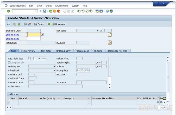

了解SAP UI5必须要从SAP Fiori开始,两者概念经常被混淆,而两者也确实有着非常紧密的关系。 用过SAP的同学们都对SAP的传统的界面(SAP GUI)表示“呵呵”,其实传统的SAP GUI的界面功能还是很强大的,但是对于一个新用户来说,学会使用这套界面就需要花上一两 周的时间,所以SAP入门的第一步就是学会使用SAP GUI。此外,传统的SAP GUI只能在Windows和Mac上使用,对于移动端用户没有直接的解决方案,WEBGUI的体验也非常不好。
Figure 1: SAP GUI创建销售订单的界面

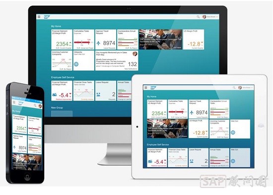

抓住几个关键字, modern design principles 就是符合当前的前端设计潮流,比如简洁化、平面化, personalized 就是更个性化,更以用户为中心,每个用户的界面都 是不一样的, responsive 可以自适应不同的终端,simple user experience 也是最终目的,让用户使用起来最简单,一目了然。现在最新发布的SAP第四代ERP产品SAP S/4 HANA就是完全基于SAP Fiori。
Figure 2: SAP Fiori界面

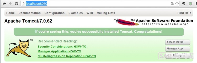

目前企业级的UI5产品一般运行在SAP HANA或者SAP NetWeaver下,我们由于是做练习,而且目前的练习还不需要用到后台数据,所以Tomcat就可以满足我们需求了。 下载tomcat地址:http://tomcat.apache.org/ 7.0或者8.0都可以,当然不管哪个版本,JDK都是需要的,自行下载并配置好环境,启动tomcat。 如果一切运行正常的话,本地浏览器打开 http://localhost:8080 应该可以看到tomcat的界面。
Figure 3: Tomcat Web界面首页

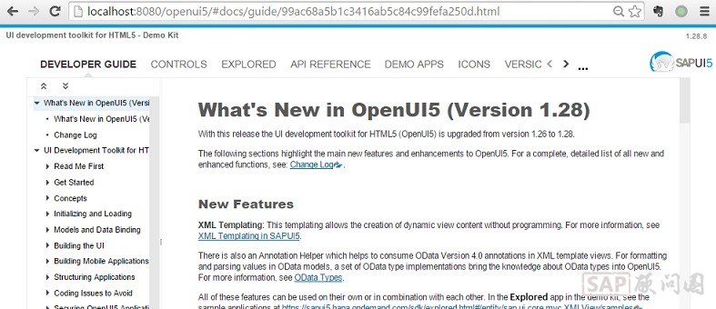

在tomcat的webapps目录下创建一个目录,比如openui5,然后把之前下载的OPENUI5的SDK解压,扔到openui5目录下,目录结构类似 <tomcat path>/webapps/openui5 ,此时打开 http://localhost:8080/openui5
Figure 4: OpenUI5 SDK首页
有了这个文档,基本上你就可以跟着上面的例子一步一步去练习了。在之后准备的一系列的入门教程中,很多内容也是来自于这份SDK文档。
