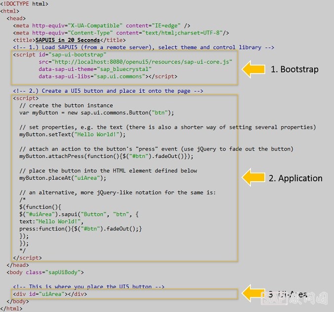

HTML部分应该不用多说,我们只看和UI5相关的代码,第一部分我们称为Bootstrap,包含以下代码段:
  1. <!-- 1.) Load SAPUI5 (from a remote server), select theme and control library -->
  2. <script id="sap-ui-bootstrap"
  3.     src="http://localhost:8080/openui5/resources/sap-ui-core.js"
  4.     data-sap-ui-theme="sap_bluecrystal"
  5.     data-sap-ui-libs="sap.ui.commons"></script>
这是一段嵌入的javascript代码,首先引入了UI5的核心运行时库sap-ui-core.js,接下来代码通过标签设定了两个属性,分别是主题: data-sap-ui-theme ,以及在应用中将会引用到的UI库: data-sap-ui-lib。
接下来这一段我们称为Application,我们的应用的主体就在这里了,包含的是如下代码段:

这段代码也很容易理解,首先创建一个button的对象,然后设置button对象显示的文本为"Hello World!",接着为这个按钮注册一个点击事件——按下去的时候按钮自己会消失,最后把这个按钮放在一个叫做uiArea的地方。 uiArea在哪里呢?接下来看第三段代码。
第三段代码就称之为UI-AREA:
  1. <div id="uiArea"></div>
一个div,并将其id设置为我们之前所用到的uiArea。
简单吗?非常简单,第一部分Bootstrap引入运行环境以及一些常用配置文件,第二部分Application中加入HTML控件以及相应的后台数据和业务逻辑,并将其放入到第三部分UI-AREA中。
最后还是再看一下,有些啰嗦,熟悉UI5开发的可以直接无视,但是对于UI5开的新手来说,掌握了这个基本结构,就清楚了UI5程序的最基本的脉络。
Figure 1: UI5应用的结构

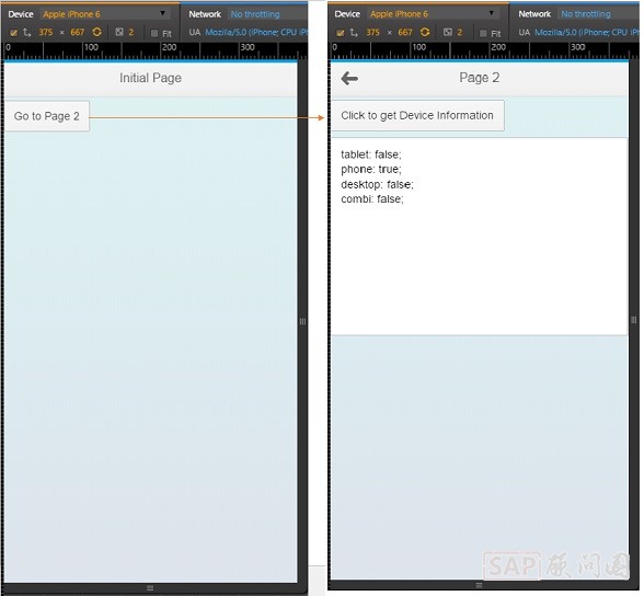

在tomcat下的webapps/ex1下新建一个文件叫做index2.html,把上面的代码贴入,保存后直接打开浏览器运行:
http://localhost:8080/ex1/index2.html
打开浏览器的开发者工具,以Chrome为例,按F12,选择Device为 Apple iPhone 6,并按F5刷新,你应该可以看到如下界面: 点击Go to Page2,切换到第二个页面,然后点击Click to get Device Information,可以得到当前设备的信息。
Figure 2: UI5 Mobile第一个例子

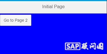

我们随便挑一个属性来看一下怎么用,就设置背景颜色吧,使用 backgroundColor
找到如下代码:
  1. var app = new sap.m.App("myApp", {initialPage:"page1"});
改为:
  2.   backgroundColor: "blue",
  3.   initialPage:"page1"});
重新打开应用的url,显示效果如下:
Figure 3: UI5 Mobile第一个例子-修改App背景颜色
好吧,很难看不是吗,所以尽量不要去修改背景、前景之类的,因为我们有指定主题,所以如果你需要定制不同的界面风格,尽量通过定制主题来实现,这个我们在之后会一起来探讨。
