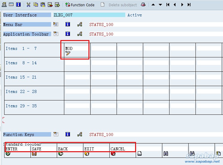

4.定义工具栏(SET PF-STATUS 'STATUS_100') 如下图:
