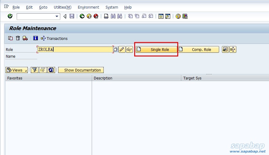

2、建立角色与分配权限
角色:可自定义名称。定义名称后可点击创建单一角色或者复合角色。我们选择创建单一角色。
