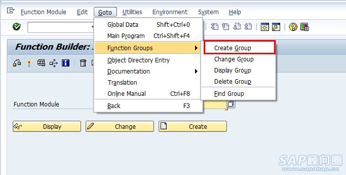

如果你没有函数组,可以在se37中的菜单下,单击按钮创建

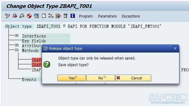

接着 路径:Edit->Change Release Status->Object->To Released

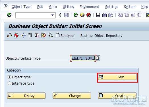

T-code:SWO1 ,输入创建的bapi名称,单击test测试
