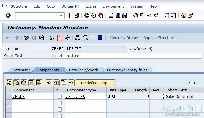

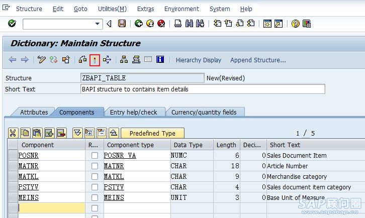

Step 1:创建bapi结构,注意bapi结构必须以关键字“ZBAPI”开头命名,在这个场景中我们需要创建两个结构——ZBAPI_IMPORT 和 ZBAPI_TABLE
Step 2:结构ZBAPI_IMPORT 必须包含下面的字段
Step 3:结构ZBAPI_TABLE 必须包含下面的字段

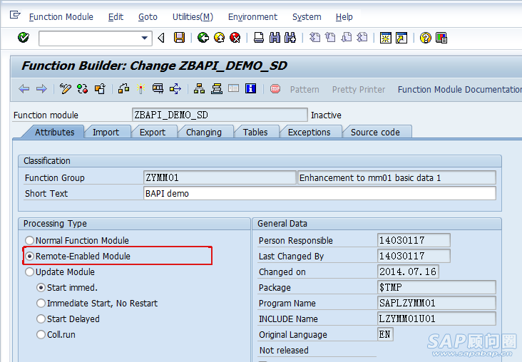

Step 4:现在我们使用T-Code:se37定义一个以“ZBAPI”开头的RFM。
这里我们把这个RFM命名为“ZBAPI_DEMO_SD”,我们把Import和export参数作为值参数
Attribute 参数

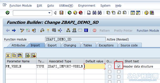

Import 参数
Export 参数

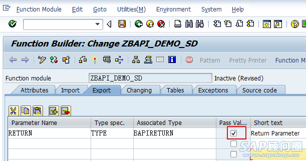

在Export选项卡下的Return 参数 用于返回错误消息,他必须参考结构类型——BAPIRETURN ,可以在Export选项卡下定义 也可以在Tables选项卡下定义

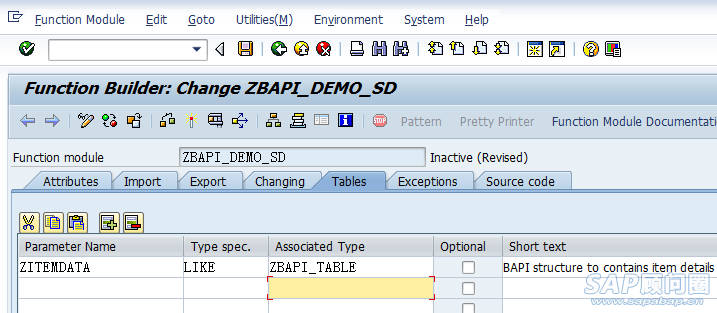

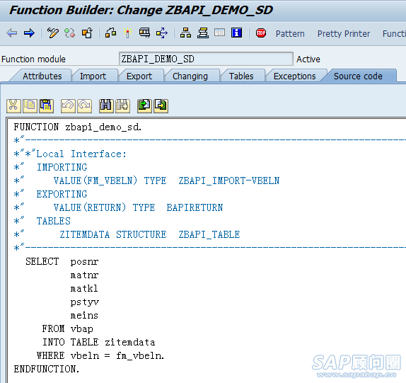

Tables参数
Source code

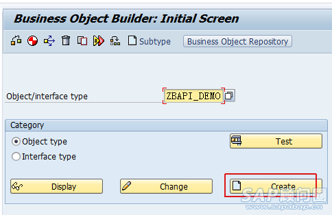

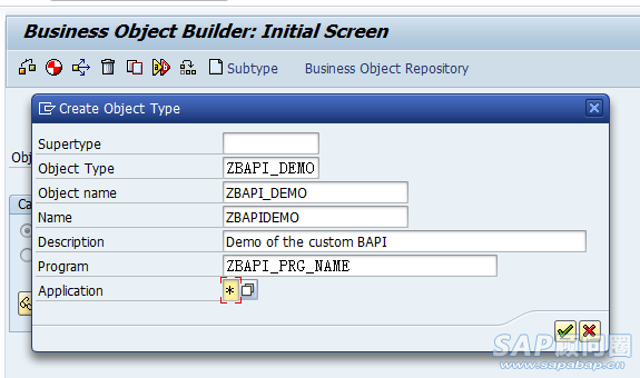

Step5: 使用T-code:swo1将这个function module包含于BOR中,命名对象类型然后单击创建
弹出对话框,填入如下信息

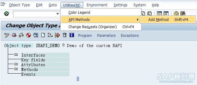

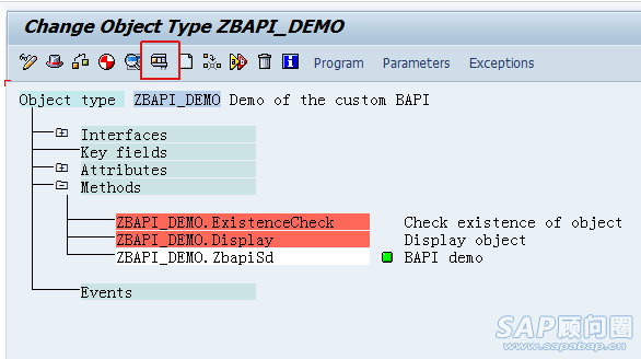

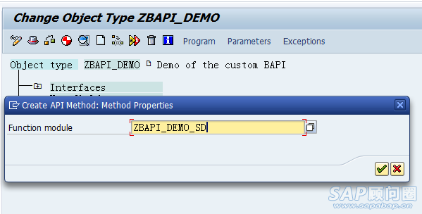

Step 6: 添加自定义BAPI,路径:Utilities->API Method->Add Method

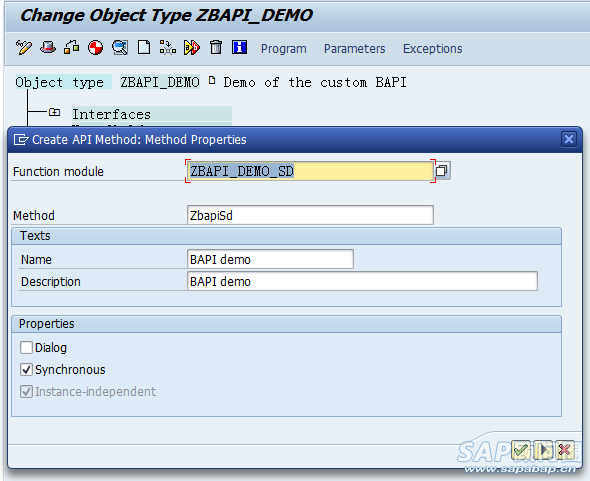

现在填入自定义的 Function Module ,然后回车

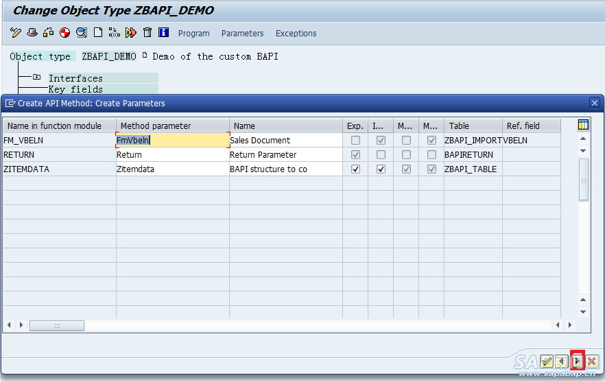

点击the Next Step按钮
点击the Next Step按钮
单击YES 按钮
现在,这个方法被追加到BOR中了
单据保存按钮

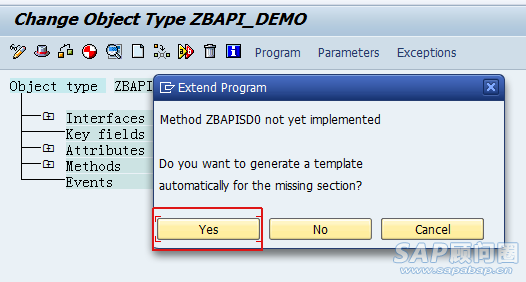

Step 7: 现在实例化这个BAPI

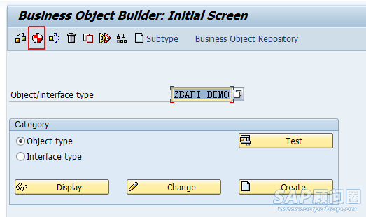

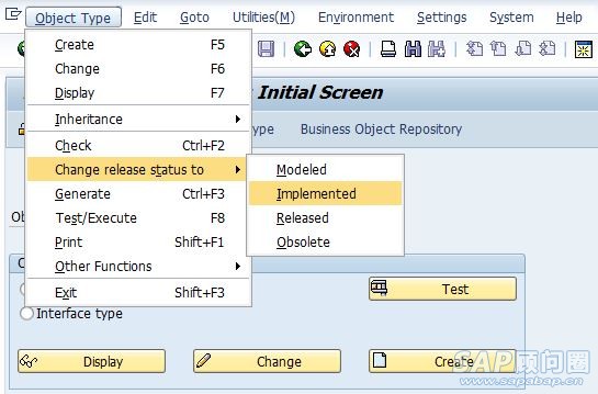

现在单击 球形图标,生成bapi

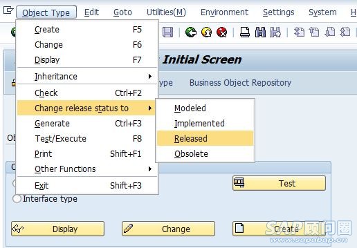

最后释放bapi

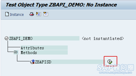

Step 8:现在通过单击Execute 按钮 测试bapi

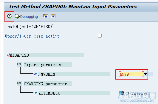

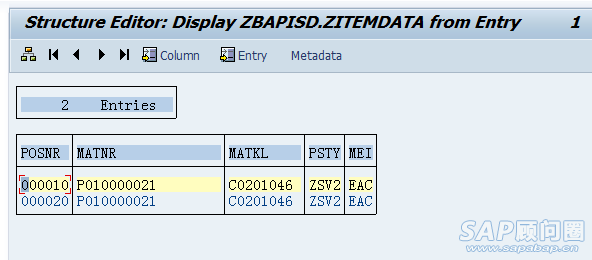

填入一个系统中存在的销售订单号,单击execute按钮
然后检查输出结果
