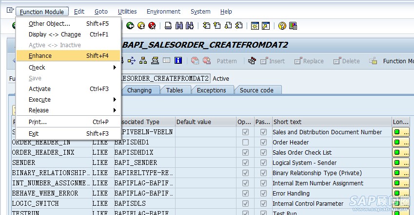

例如:function module 'BAPI_SALESORDER_CREATEFROMDAT2'
从菜单选择'Function module -> Enhance interface’ to add optional parameters to a function module'.

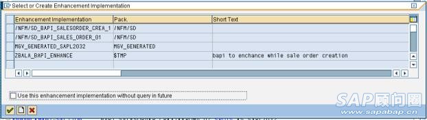

当你单击Enhance时,将会弹出如下窗口
单击右下角的白板 创建一个 enhancement的实例化,输入name and short text(例如:Sales_order_add_fields),回车创建

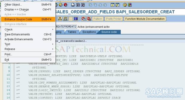

增加需要的字段之后,我们需要为bapi/function module增加自定义代码
把光标放在增强点上,在那里我们可以写增强代码,通过选择创建实例化增强, 将会弹出如下
选择增强回车
在上图的红色代码处(Begin Enhancement … End enhancement),在其间你能写自己的代码
