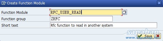

  • 创建支持远程调用的功能模块RFC_USER_READ(图1-10)
    图1-10  创建功能模块RFC_USER_READ
