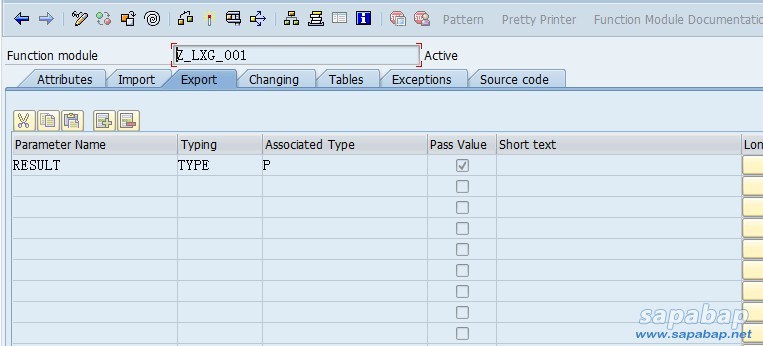

se37自定义function module (Z_LXG_001)
1.import
2.export
3.exceptions
4.source code

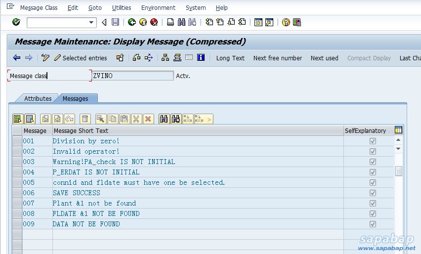

自定义消息se91:
