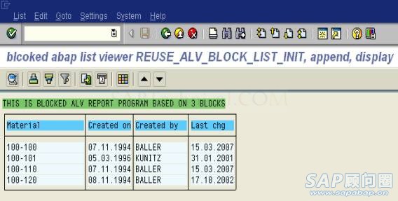

执行效果:
选择屏幕输入适当的物料号范围,执行如下

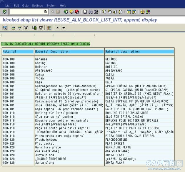

向下滚动 第二个alv block
第三个alv block
