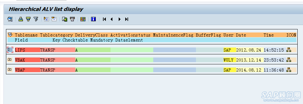

REUSE_ALV_HIERSEQ_LIST_DISPLAY函数是输出alv用多个表得时候使用,header是一个表,item也是一个表,根据header去找相应 得item,然后输出,可以参照标准程序mb51去看看

  233. *ALV output
  234.   CALL FUNCTION 'REUSE_ALV_HIERSEQ_LIST_DISPLAY'
  235.     EXPORTING
  236.       i_callback_program = sy-cprog
  237.       is_layout          = it_layout
  238.       it_fieldcat        = it_fieldcat
  239.       i_tabname_header   = 'IT_DD02L'
  240.       i_tabname_item     = 'IT_DD03L'
  241.       is_keyinfo         = key
  242.     TABLES

在选择屏幕填入表名,可多值
在相应表名前单击‘+’ ,我们就能获得这个表的全部字段的列表
