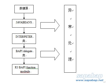

JCO开发建议
基于JAVA语言的特征,建议以如下的方式开发JCO应用。
1)主要的类:
输入参数封装到java bean类中,并统一进行有效性检查。
针对所要调用的BAPI建立代理类,将BAPI的业务功能封装起来。
建立一个解释类,负责调用业务功能类,并将参数从java beans传递到业务功能类。
2)流程:
