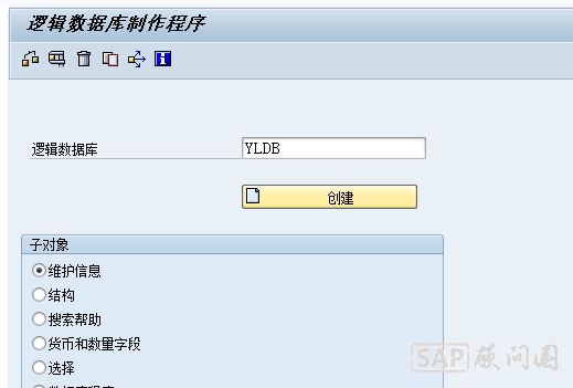

逻辑数据库T-code:'SE36' or 'SLDB'
如果我们创建的逻辑数据库用于Hr模块,需要勾选check Box "Info types (HR only)".
SLDB 2.png 开始创建根节点node,逻辑数据库只有一个根节点

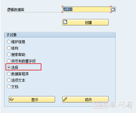

返回主屏幕,设计选择屏幕
传输,自动生成Dynamic selection screen代码

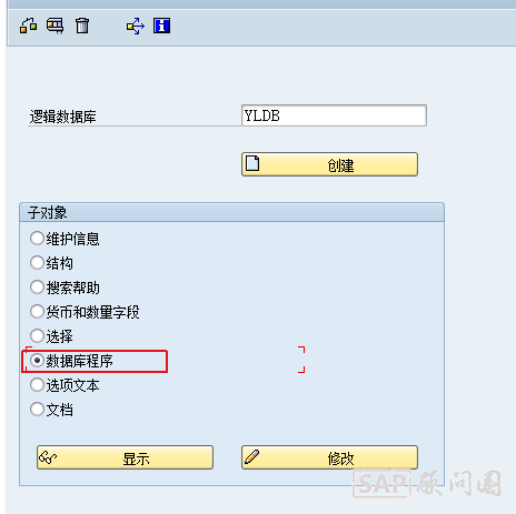

返回主界面,选Database program,这里会自动生成逻辑数据库代码
PS:include DBYLDBTOP . 里面需定义一下代码,否则检查报错
  1. TABLES : LFA1,LFB1,LFC1,LFBK.

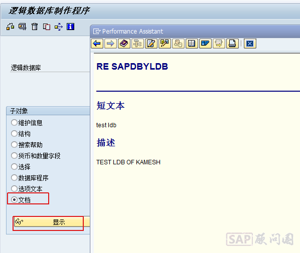

返回主界面,维护我们创建的逻辑数据库的文档
单击显示
