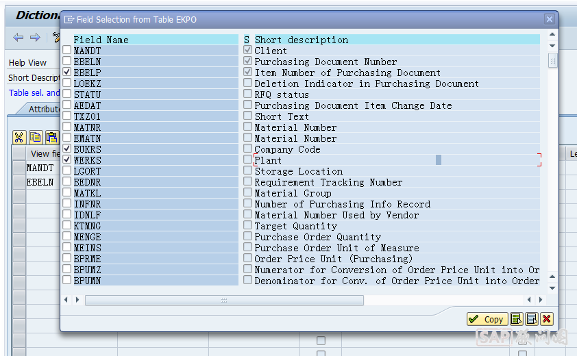

4、切换到view fields TAB界面
可以使用table fields来添加视图字段
