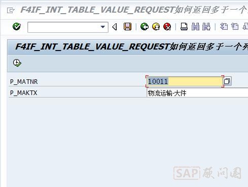

2、执行测试
实现原理debug分析
第一行值:F4IF_INT_TABLE_VALUE_REQUEST直接赋值P_MATNR产生的
第二行值:回调perform cb_form子过程产生的
注意:itab内表结构定义时不能直接TYPE C,需要参考数据字典
