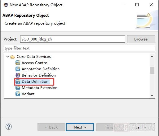

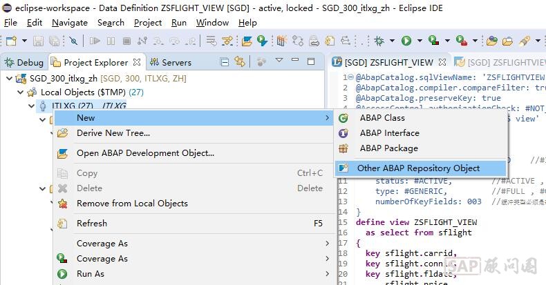

1、新建cds
数据定义

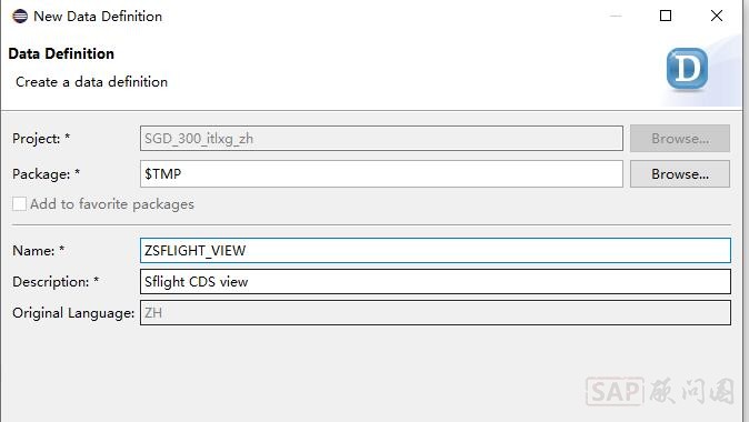

cds名称和描述

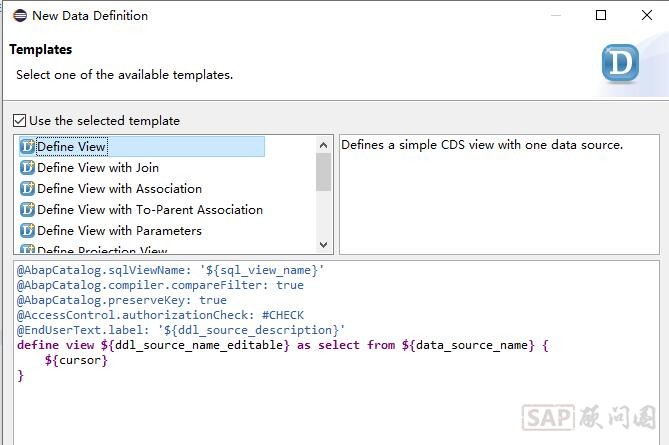

选择新建cds模板,cds有复杂的语法,工具提供了常见的使用方式模板
2、完成生成cds代码

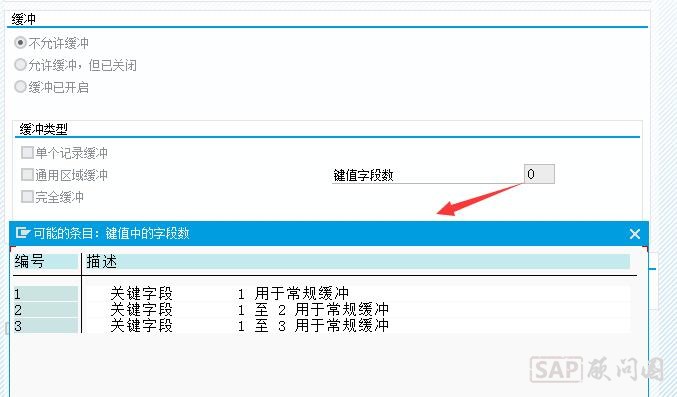

AbapCatalog.buffering缓存和SE11-sflight技术属性中的缓冲含义完全一致,不解释了

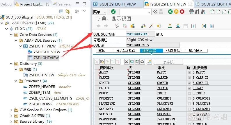

3、激活cds模型,会在abap数据字典中生成视图

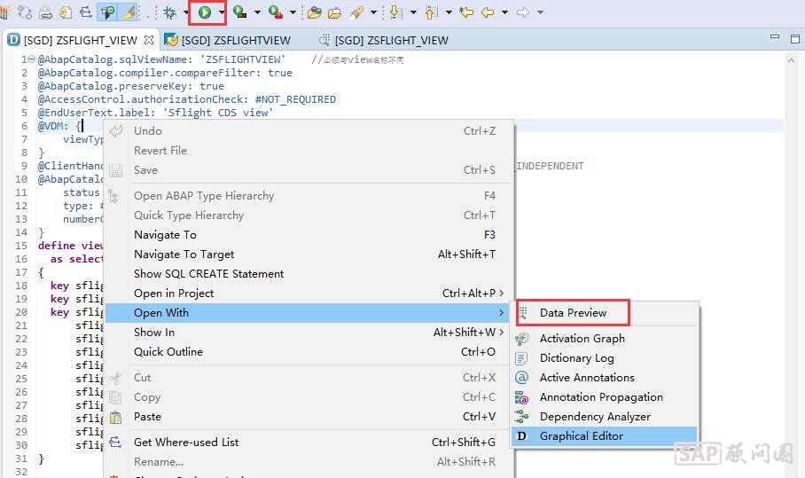

4、预览cds提供的数据
选择data preview或者直接运行cds模型代码
选择Graphical Editor图形编辑器,模型图形化更直观
