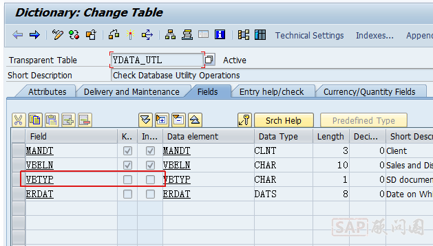

1、T-code:se11 建一个表 保存、激活
2、现在表中插入一条数据,然后将原来VBTYP字段更改为非主键

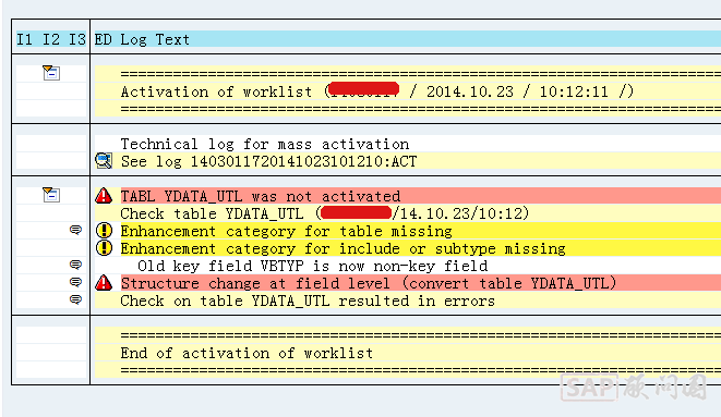

3、重新激活表,会发现有如下报错

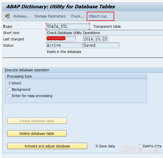

4、T-code:se14 用数据库实用程序调整ddic与数据库一致
5、激活并调整数据库,选择‘保存数据’,这样表中的数据就会保留

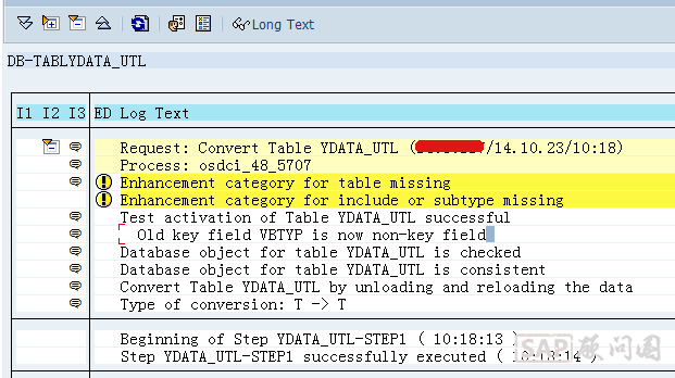

6、调整数据库都会都log日志记录的,点击object log查看日志
7、重新再激活表,可以看到这次成功了
object name可以是table/view/Match code/Pool/Cluster tables
Match code(匹配码)是数据字典中一个很古老的技术,现在很少用了
Indexes索引:点击它能列表出这个表包含的所有索引
执行数据库的处理类型:
A)、Direct:前台执行对象的增删改查
B)、Background:后台执行对象的增删改查
C)、批量处理:如果你想修改大的对象,那么使用这种方法
当我们执行数据库实用程序(database utility)时,无论执行成功还是失败,都会产生一个log日志文件
