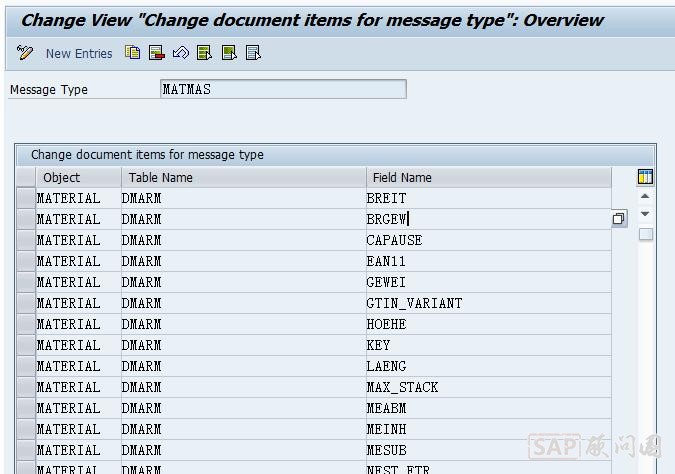

使用SMD tool分发主数据的配置步骤:
1、Transaction BD52 为message type定义change document item
定义的 change document fields都保存在TBD62表中
