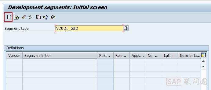

1、创建Segment Types
T-code:WE31,创建Segment Types,这里创建的段保存在表EDISEGMENT中
