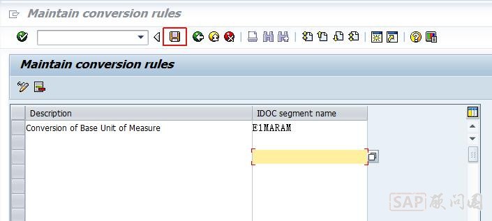

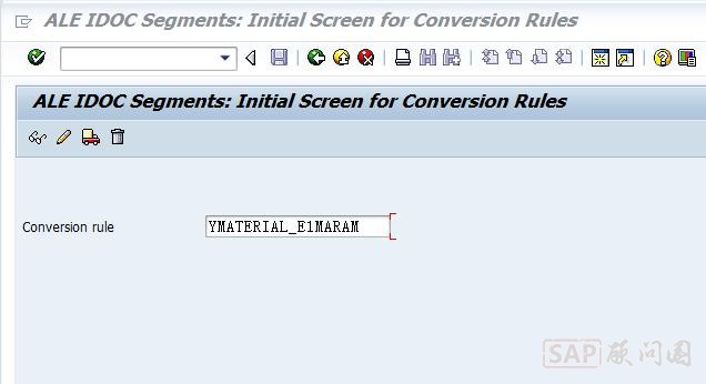

1、BD62 维护Conversion Rules
单击'更改',然后输入conversion rule, description and IDOC segment 名称

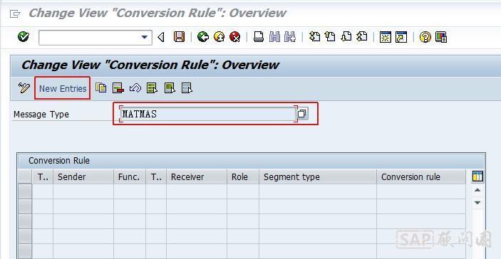

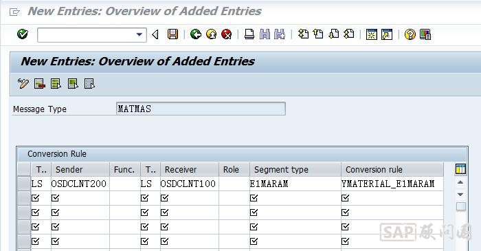

2、BD55 创建Conversion Rule
输入message type
点击New Entries新建,然后保存

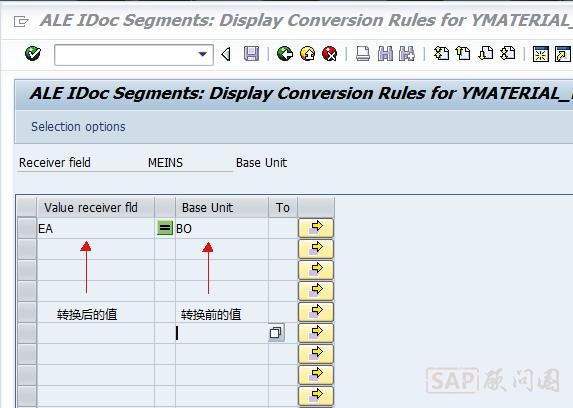

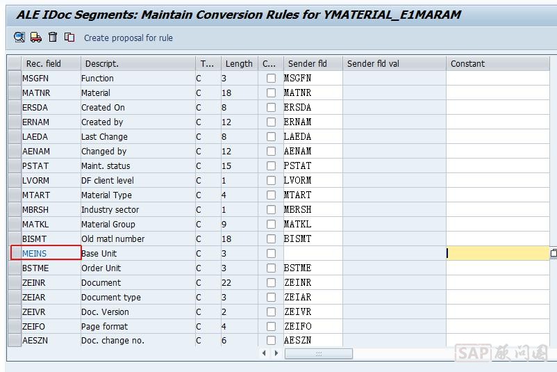

3、BD79 配置ALE/IDOC Segment的字段值转换规则
单击'更改'
复制接收字段,然后粘贴到发送字段下,双击需要转换值得字段:MEINS

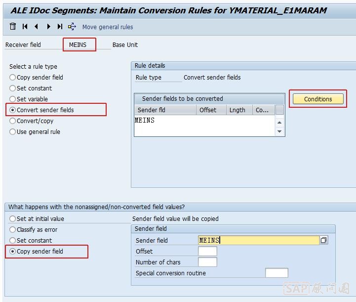

单击'conditions'按钮,注转换前与转换后的值别填反了

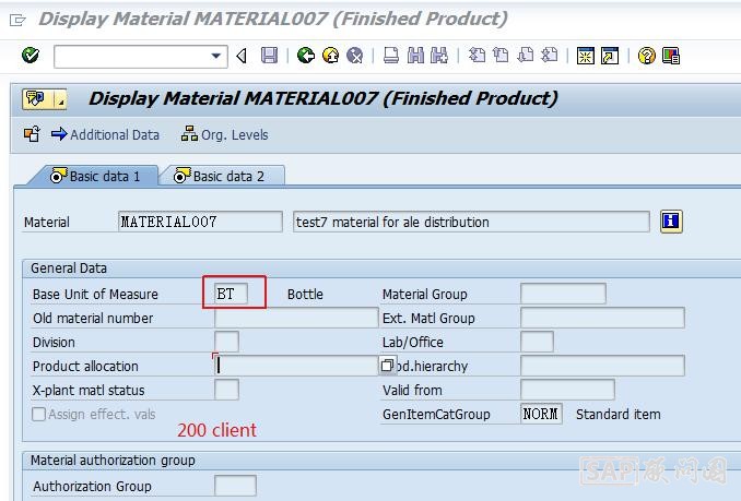

4、测试
登录发送系统client 200 ,mm01创建物料,类型选择BT

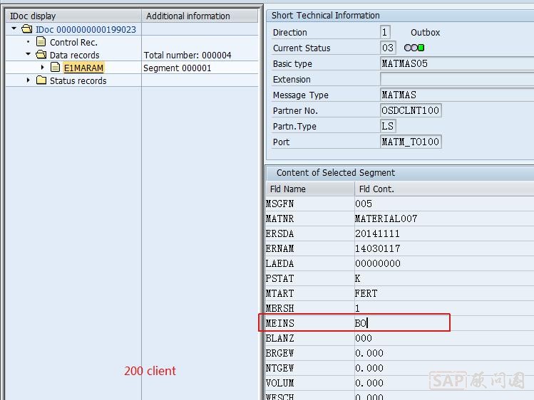

BD10,手工发送该idoc物料数据,we02查看发送的idoc段中字段meins对应的值为BO

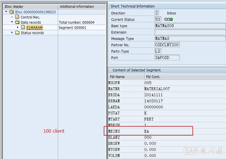

登录发送系统client 100 ,we02查看接收的idoc段中字段meins对应的值为EA

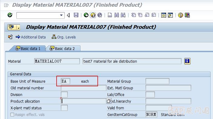

client 100,mm03查看此物料的类型,被转换成EA了
我们可以看到,物料meins的值BT值先被系统转换成BO,然后通过我们配置的转换规则在接收系统中被转换成EA了
